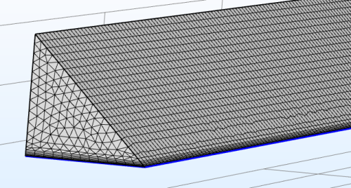

    X xiaofenger
    @李东岳 下图中这种矩形和三角形夹杂的面网格理论上能做出来吗?

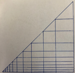

    X xiaofenger
    想问一下OpenFOAM能不能生成以下图中的网格,在一个等腰直角三角形中,生成三角网格,并对一个直角面加密,然后沿着长度方向生长?这个是不是只能用商业软件?0_1517629080521_Capture.PNG
