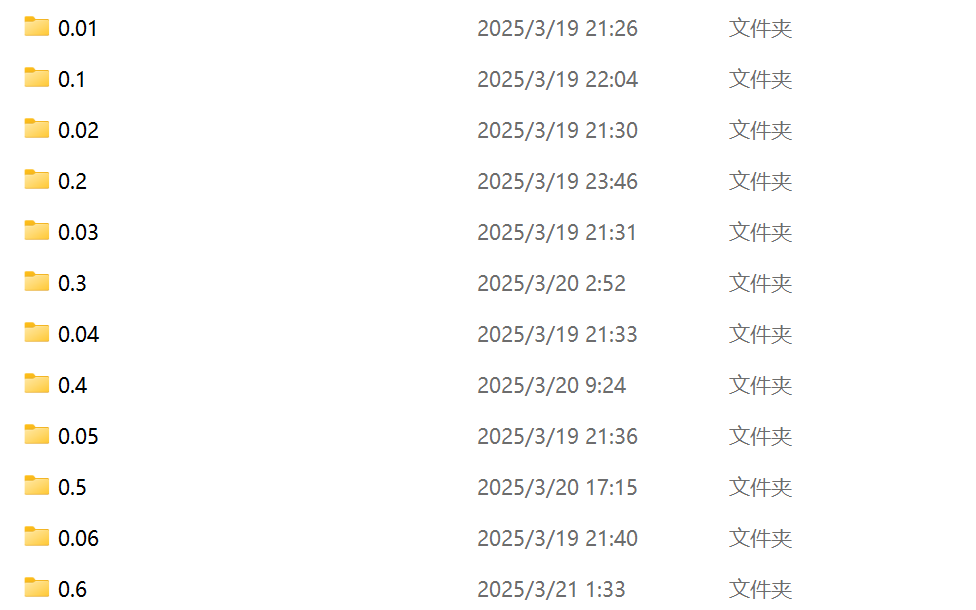

    现在存在的问题是虽然网格数只有60w,但计算开始时的时间步长在10e-5,随着计算过程的推进逐渐变小至10e-30,并且喷嘴上方喷出的气体应该转变为气泡分类而不是如下图所示的一个柱状区域,我想求助各位大佬,我这个是网格的问题还是算法的问题。
    ce80d0f4-9c56-4d64-aa19-983e04822c5e-image.png b44af5fe-5bec-4239-aeff-68ece601079b-image.png
