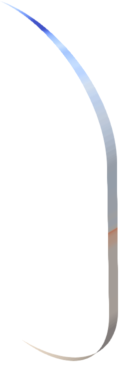

    X xr
    例如我想提取这个区域中间轴线上的温度值,这个怎么提取,我只知道利用singleGraph提取一条直线上的但是两个椭圆曲线怎么提取呢ca1761ae-450b-4fb2-9ee0-a749ea131f04-image.png

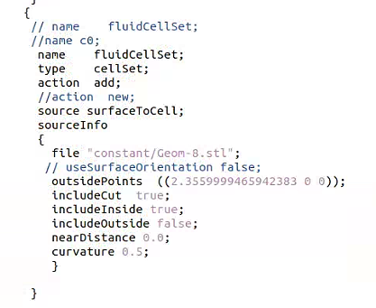

    X xr
    @李东岳 好的老师 感谢您 我试试 这个stl的尺寸怎么检查呢 我是用的spaceclaim直接导出stl文件的,然后把这个spaceclaim直接导入icem画网格的 应当没什么问题呀

    X xr
    @李东岳 是的李老师 是封闭的

    X xr
    想请教一下 这里采用stl做出的面进行一个区域的toposet 但是为什么没有效果有没有懂得大神指导一下
    这里stl保证是一个坐标系,因为直接在网格的原始几何文件中抠出来的
