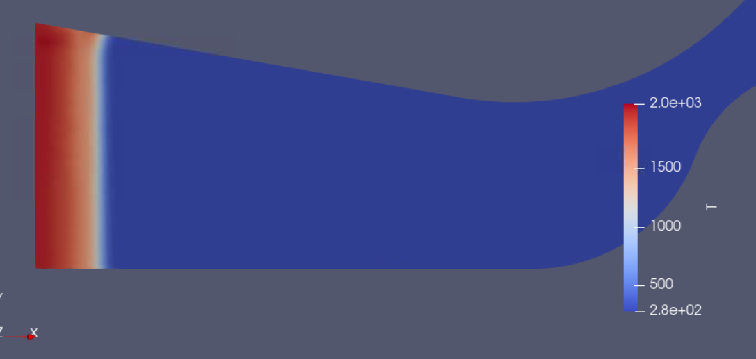

大佬们,这个算例用rhoCentralFoam能跑通。因为后面想加入颗粒计算,现在在同样的边界条件下我用rhoPimpleFoam计算时,却一直卡在这里,入口的压力也不对,总压给定的是3e6。这是什么问题呢?

感谢大家,应该是跑通了,主要是没有使用wedge边界的原因。
用ICEM二维旋转小角度生成三维网格很容易出现报错,使用of7的makeAxialMesh工具实现楔形体网格很方便。

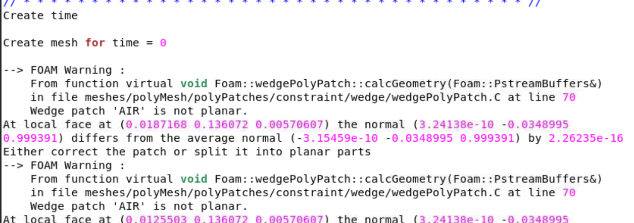

我重新创建了一个楔形网格
但是计算的时候显示wedge不是一个平面,这个问题之前有人遇到过吗?
我在ICEM里尝试将已经画好的二维网格旋转成三维网格,很容易出现一些WARNING。我试了一下最简单的矩形二维网格,网格输出和导入of没有问题。可能是之前画的二维网格的问题T~T

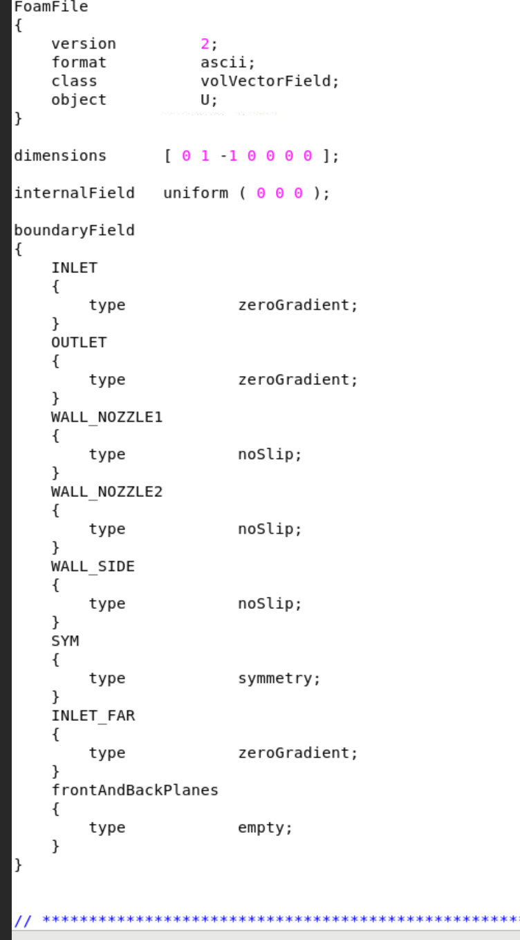

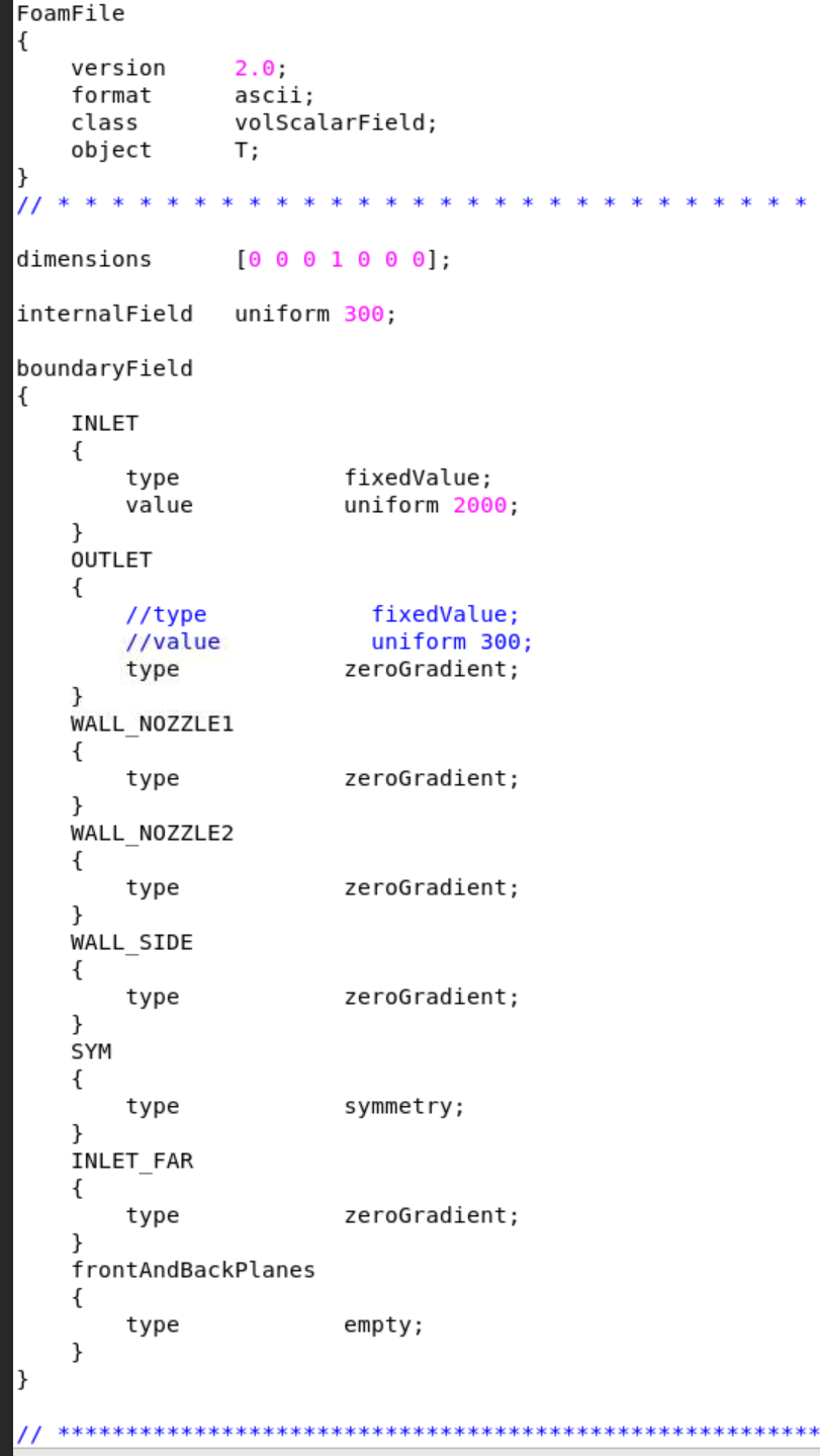

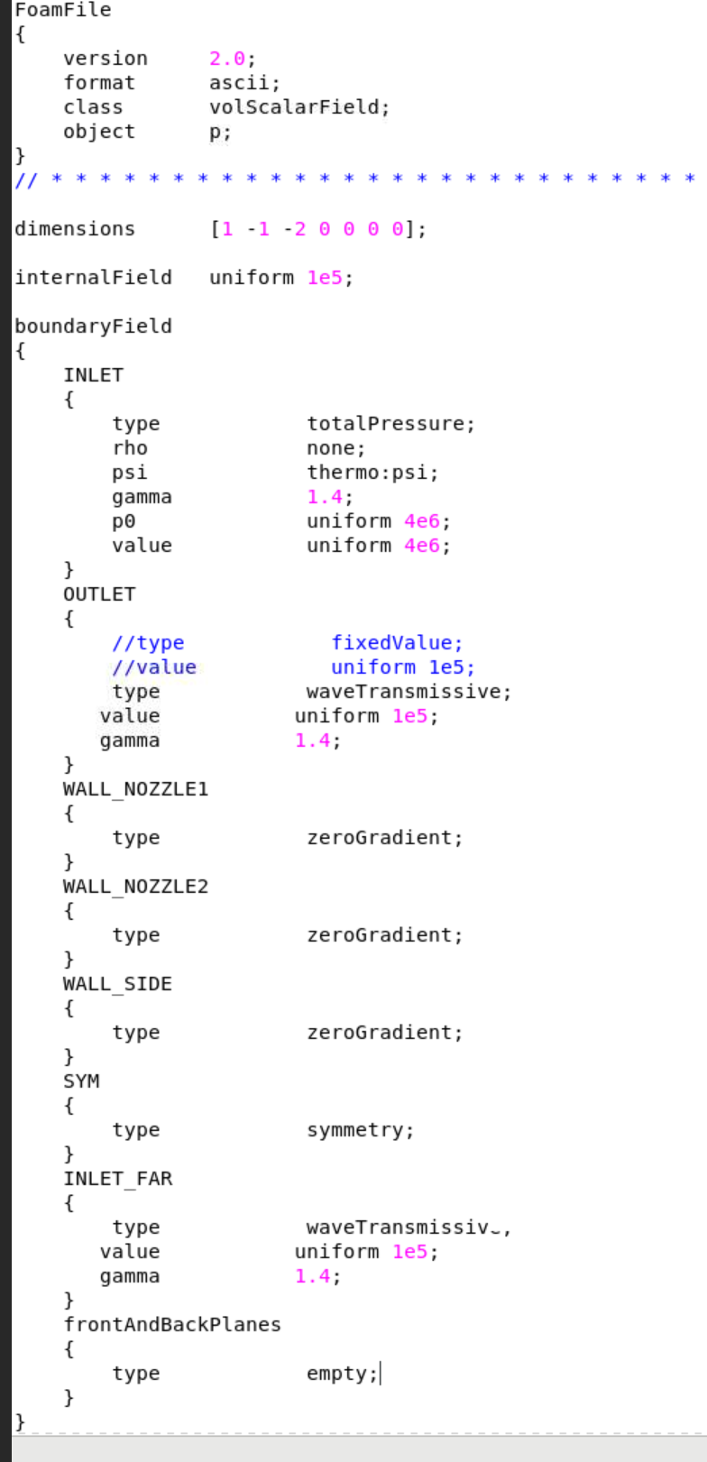

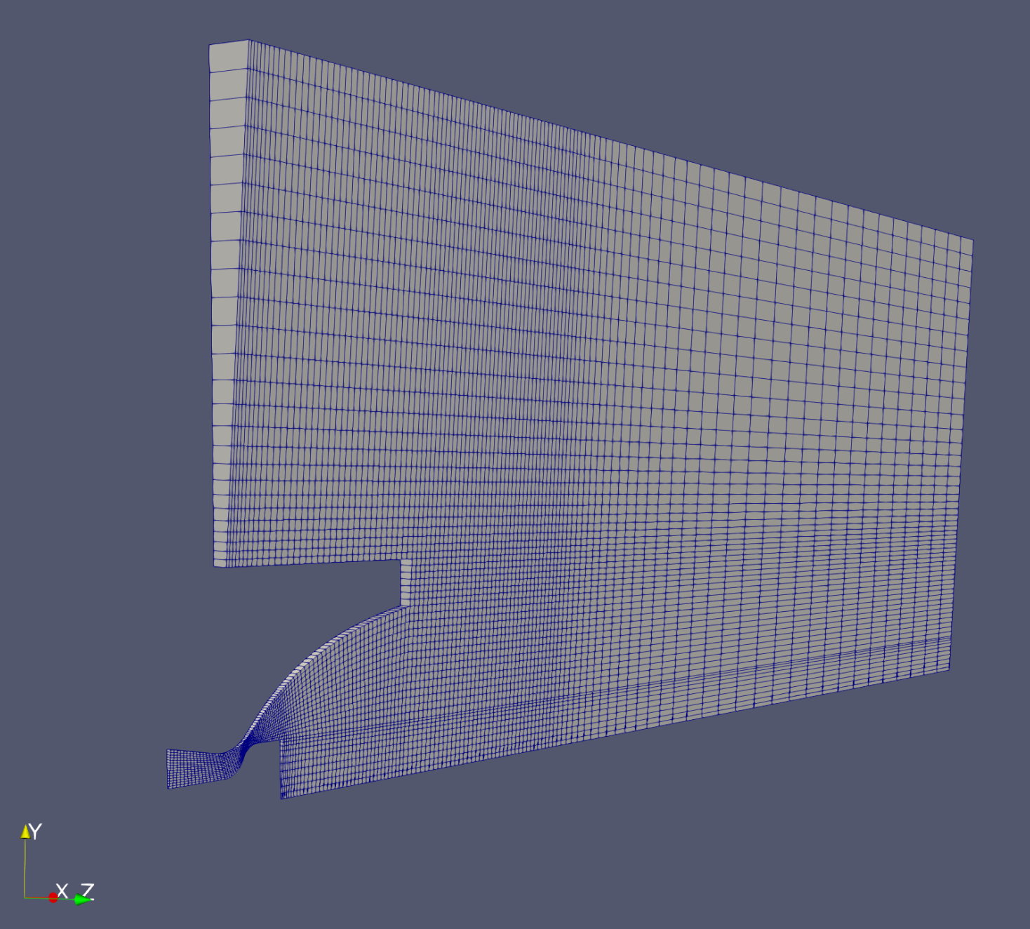

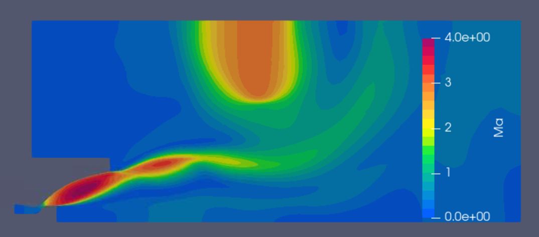

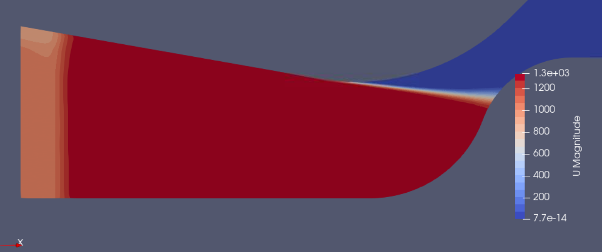

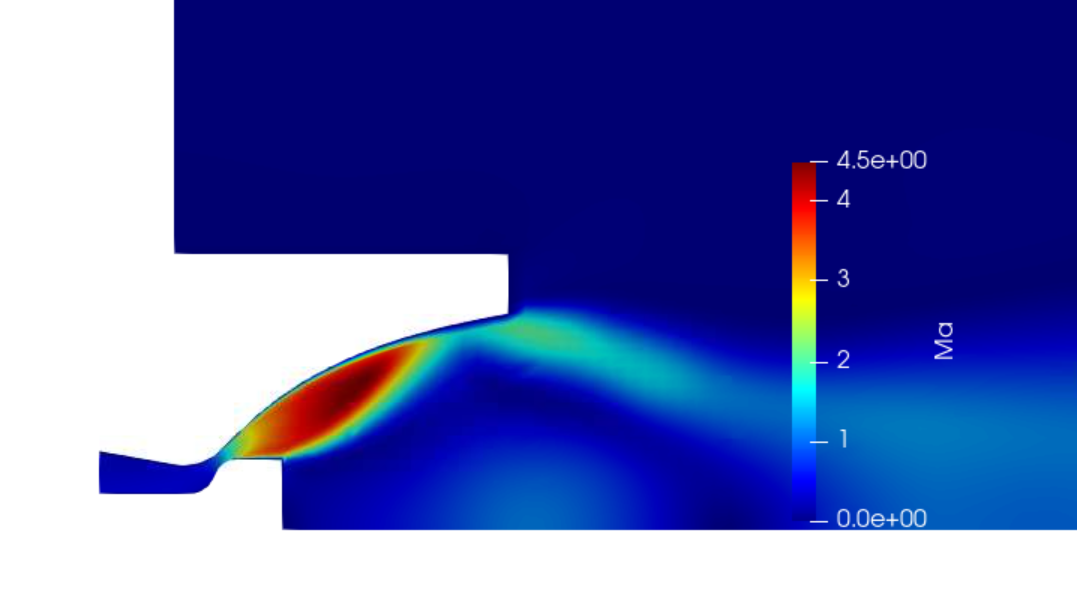

一个二维膨胀偏流喷管的算例。我先画了一个粗网格,喷管内流动算的还可以,但外部流动发散了,并且和其他Fluent计算的偏差很大。求助各位大佬,出口的边界条件应该怎么设置呢?
使用的是rhoCentralFoam求解器,喷管入口为总压边界条件4MPa,总温2000K,外界为大气压。
这是我的边界条件:

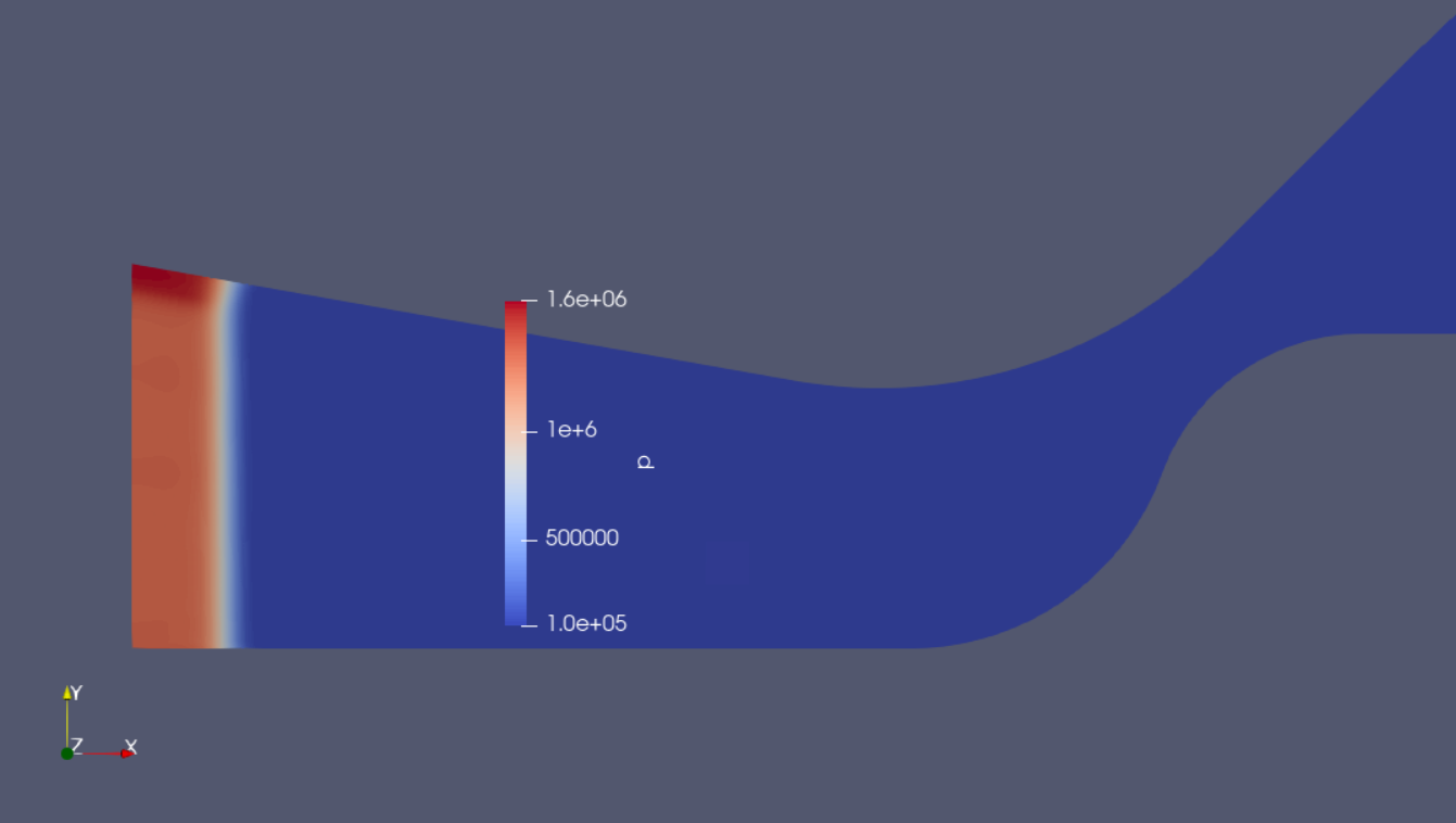

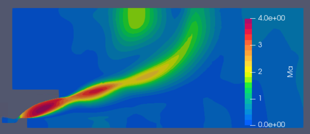

算出来的外流演化过程很奇怪:

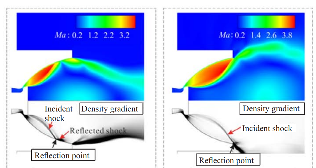

这是其他用Fluent算的,出口设置的是pressureoutlet。

是的,应该是动网格有点问题,我把动网格关闭后能够成功运行。
