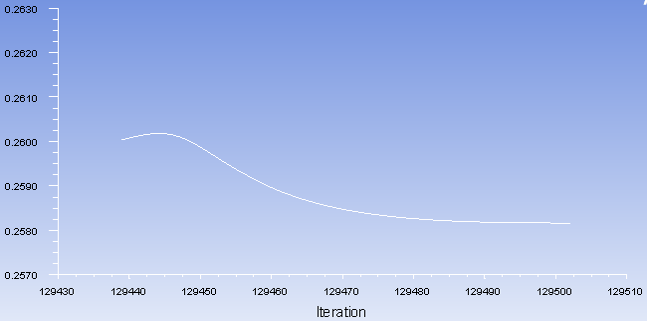

    X xzlzju
    @东岳 这个图是刚刚改用稳态算,迭代步数不多,迭代次数多了偏差还是挺大的
  • fluent计算搅拌釜内固液两相流动
    X xzlzju
    有一个非常迷惑的问题。采用欧拉-欧拉模型对搅拌釜内的固-液两相流进行计算,没有进出口,顶面为symmetry,动静区域间是interface,相间作用力考虑曳力及湍流扩散力。在计算时,对整釜内的固相体积分数进行监测。按照道理说,总体固相体积分数应该维持不变,但采用稳态计算时,如图所示,这个数值是不断波动的,而且偏差较大,而瞬态计算则为定值。这是什么原因呢?采用瞬态计算的计算量太大了,实在是吃不消,有什么减小计算量的办法呢?图片1.png
