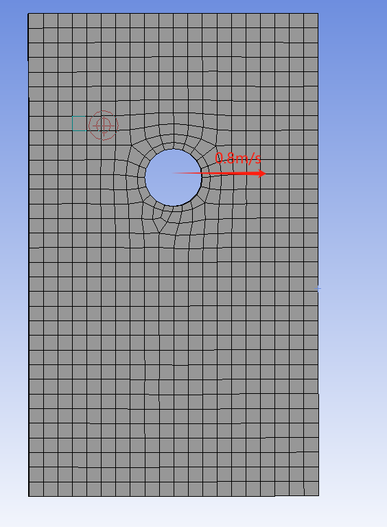

    Y yzxwh
    @李东岳 十分感谢李老师愿意帮助我,我是利用of与外部软件耦合模拟管道运动对多孔介质流场影响的,我这边就模仿movingcone算例单独建了个管道算例,与前面所说的网格略有区别,但问题是一致的。模型如下
    给管道赋予x方向0.8m/s的速度,由于我之前与外部软件耦合模拟多孔介质环境,会多一个耦合力源项,在周期性边界条件下能够运行,单纯的流体算例似乎无法运行(如果改成墙边界是可以运行的),可能是不满足守恒定理(这一块我比较浅薄)。文件和模型我已放在下方,再次感谢李老师的帮助。
    文件:moving_tunnel.rar
    模型:tunnel_model.msh

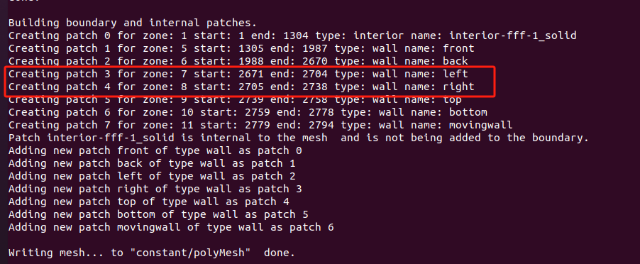

    Y yzxwh
    @李东岳 李老师,我是先用fluent mesh画了个网格,然后植入到了of里面用的是fluentMeshToFoam这个功能,原本生成的是wall边界,然后手动改成了cyclic边界。

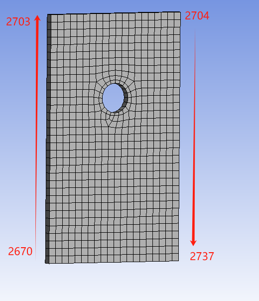

    Y yzxwh

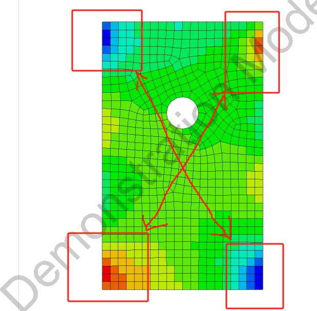

    @李东岳 感谢李老师的答复,这个cyclic映射是按照face的id顺序进行处理的,我在模拟时流体的连通性出现了如下的情况88b7339c-c733-48f9-bbdf-e8964eb49012-image.png
    两个边界面的连通是反的,造成了如图的情况。我看of中导入.msh文件后是自动生成面并进行编号的如下图
    那么这个id顺序是否人为可以控制。希望老师能解答!
  • 在fluent里面画的网格植入到了of中,修改周期性边界发现导致映射的id是倒序的

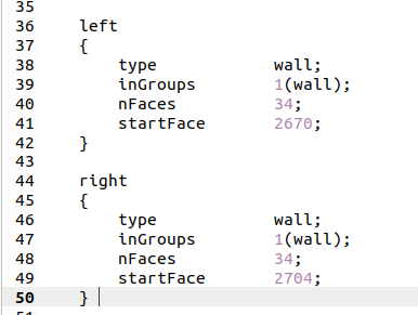

    Y yzxwh

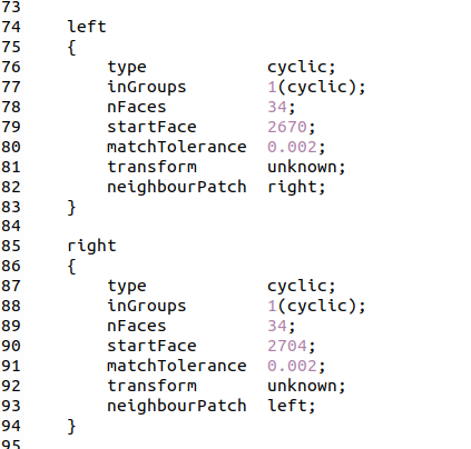

    005e7352-421b-445f-9936-4a156b6b2f05-image.png 这是fluent画好的网格植入后得到的左右两个边界条件,我进行了修改,想改成周期性边界如下图67c1c85e-c55b-4560-ba44-fe6c92920a53-image.png 但是在后续的检查中发现,left面的网格顺序从图形上看是从下往上排列的,而right是从上往下排列的,这就导致了如果按id号顺序进行映射的话,二者在物理空间上的映射是倒序的,即left上部的网格面映射了right下部的网格面,left下部的映射了right的上部面,如何能让他们在物理空间上对应解决这个倒序的问题 求大佬指教!!

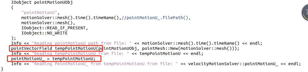

    Y yzxwh

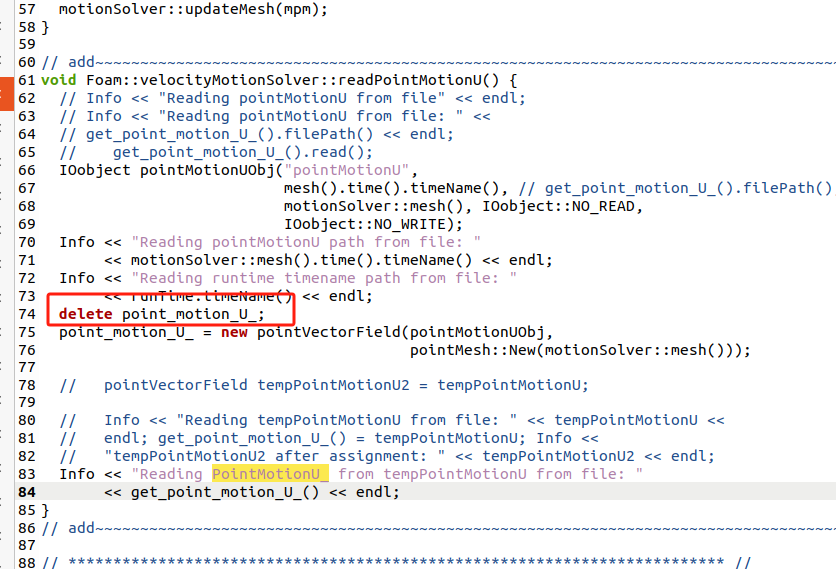

    @coolhhh 大佬,我这边已经把问题解决了,如图所示,添加了一段delete代码删掉了旧对象,再重新分配,就可以进行赋值了。
    大佬的悉心指点对我颇有助益,万分感谢大佬在这段时间的指导与帮助!!!

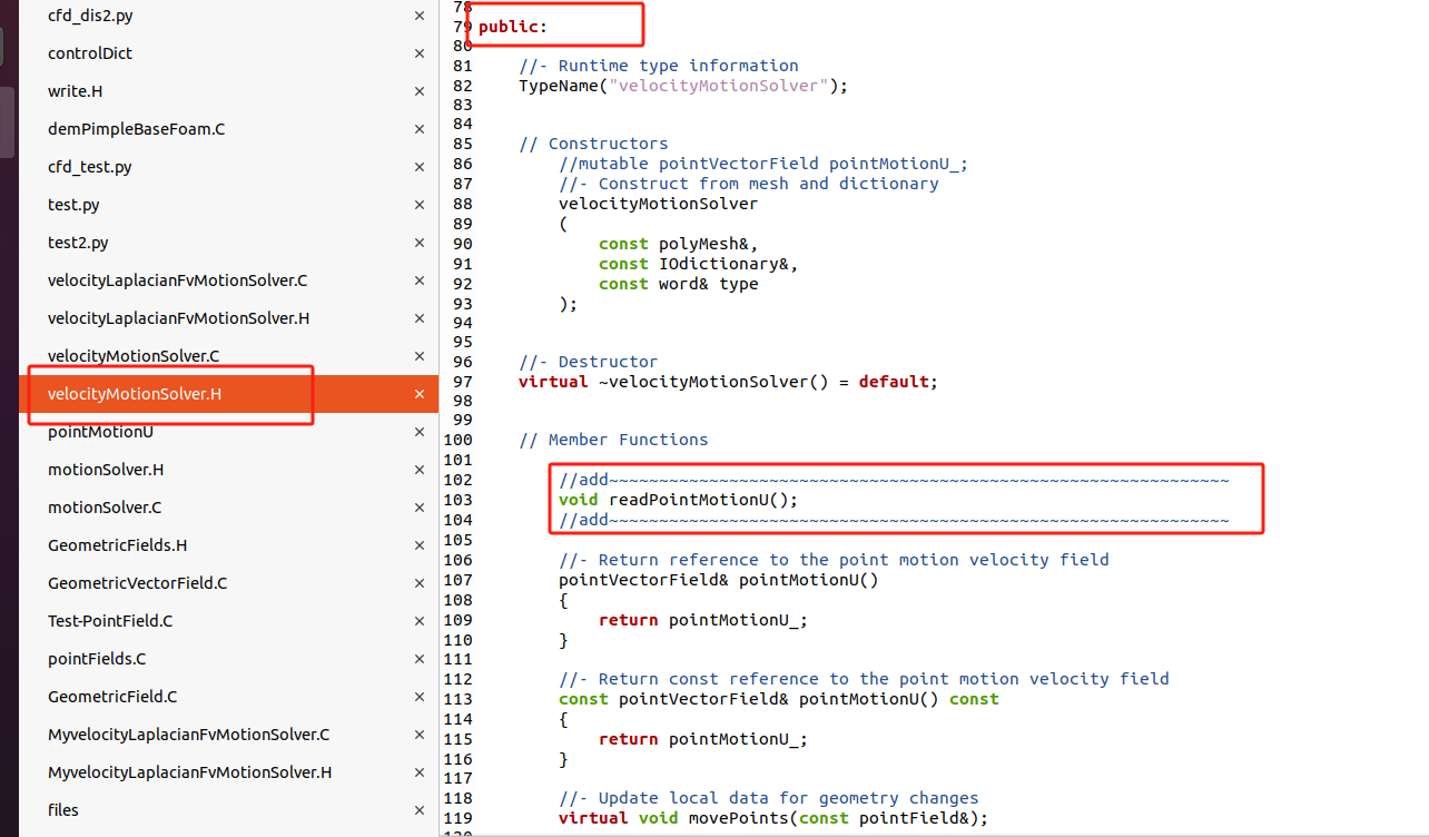

  • 新手小白求教,有没有能够通过读取向量文件数据获取动边界速度的功能
    Y yzxwh

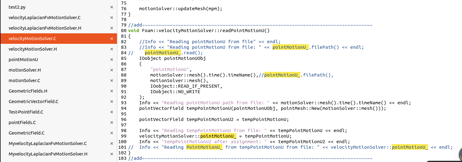

    @coolhhh 大佬,赋值之前与赋值之后的PointMotionU_输出是一样的。我是在velocityMotionSolver的类的public类型中添加了一个成员函数readPointmotionU();
    并在其中进行了tempPointmotionU的读取与对PointmotionU_的赋值操作,如下:
    然后我在velocitylaplacianfvmotionsolver的c文件中调用了这个函数:
    我这样算是在子函数中定义的变量吗?

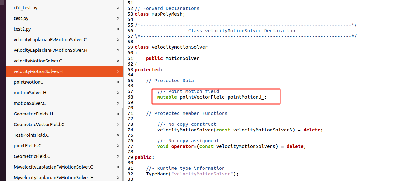

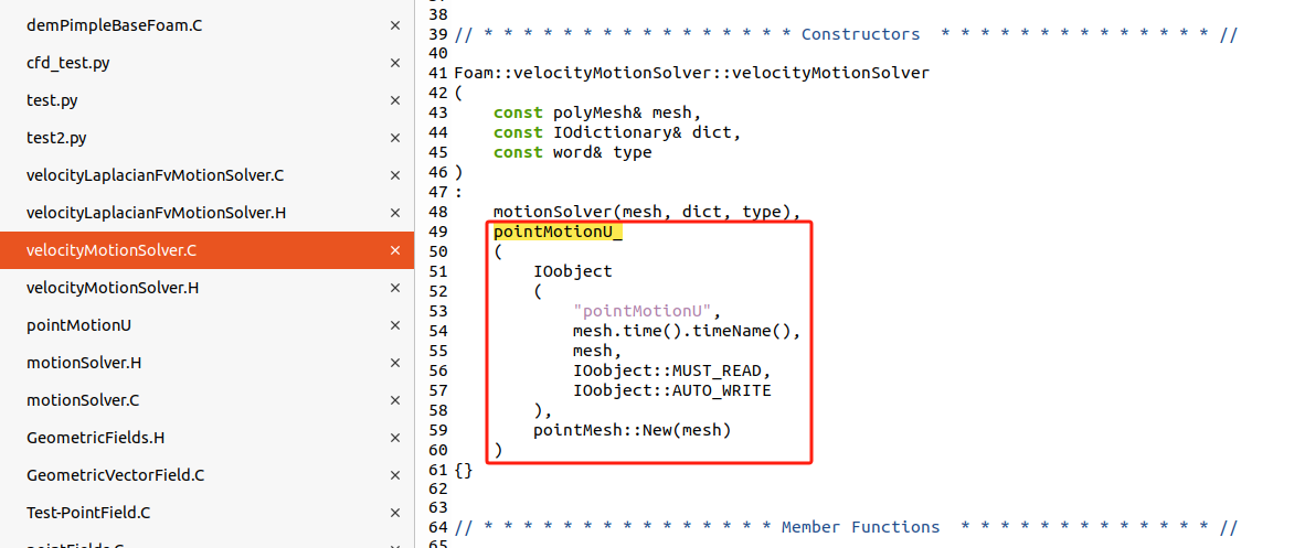

    @coolhhh 大佬,我已经尝试过了 直接幅值tempPointMotionU2 = tempPointMotionU;是可以的,但是pointMotionU_ 还是没办法被赋值到,同时也不存在报错的问题。这是由于pointMotionU_ 是存在于velocityMotionsolver中的protected类型所导致的吗? 1ed5ade4-6108-4e56-b4dc-3d0fb381956e-image.png
    下面是velocityMotionsolver的C文件构造函数中初始化列表进行初始化的。
    新手小白不太明白,望指点。

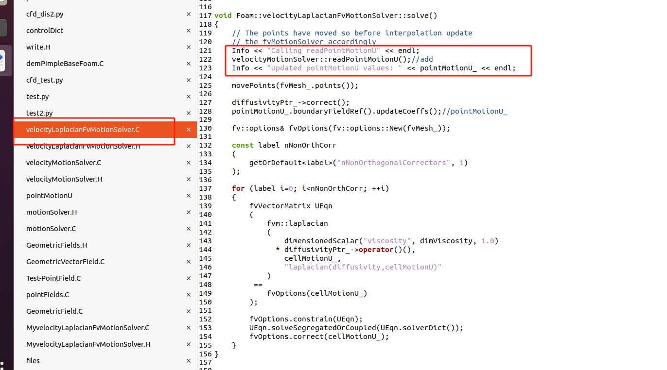

    Y yzxwh
    @coolhhh 大佬,我这边在velocityLaplacianFvMotionSolver.C添加了读取文件的代码pointmotionU_.read();文件的确是每个时步都被读取了,但是读取的边界条件一直是修改之前的。我还采用赋值的方法强行给pointmotionU_赋值,代码如下
    强制读取当前时刻修改后的pointmotionu的数据存到temppointmotionu中然后再赋给pointmotionu,两个结果都在运算中打印出来了,结果发现,temppointmotionu是成功读取修改后数据的,但是赋值后的pointmotionu依旧是修改前的数据。是否是该类型无法被直接赋值,望指点。

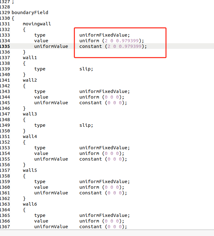

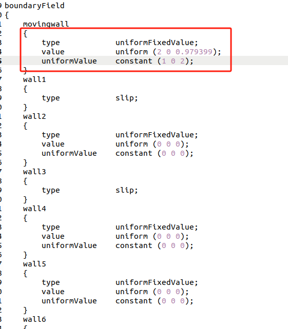

    @coolhhh 万分感谢大佬的指点,回答一下第一点:后面生成的pointmotionU的确是不一样的,我可能表达有误,由于圆管的运动是通过别的软件生成决定的,所以圆管的运动数据是实时传输到of里面的。of里面的动边界相当于我另一个软件的圆管,但他的运动完全由那边所决定,我的想法是在运行过程中修改最新时步的pointmotionU文件最下面几行的边界条件代码,举个例子2126c159-9a22-41da-965e-7df8510e0cb9-image.png 如第一张图所示这是当前最新时刻的边界速度,我通过python强行修改了这个边界速度如下图f45679d5-af92-493a-a261-8bcd9a99fba4-image.png
    我是想让下一步能够以修改的边界条件进行运算,以此类推,往后每一步都会修改边界速度,然后下一步以新的边界速度运算,不过我的尝试没有成功,pointmotionU边界的读取似乎只与初始时刻相关。

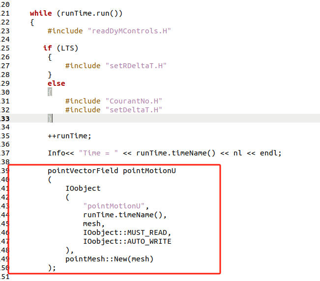

    @coolhhh 大佬,我把main函数主体放进了python中,利用python可以控制pimplefoam来进行求解,并且可以将每个时步文件的动边界速度pointmotionU进行强制的实时修改,这个时候如果我想让pimplefoam能够时刻读取新的pointmotionU是否就是将pointmotionU的读取和写入功能放在runtime里面?像下面的截图里面一样?52b9dcd0-6936-48c7-a533-9b7105465a1b-image.png
