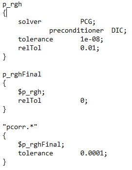

    Z zhangzh
    @东岳 李老师好。我改了pcg,还是发散了。log最后是这样的:
    我改的fvSolution文件是这样的:

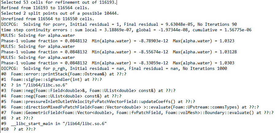

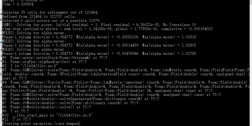

  • 同一个算例 一台电脑收敛 另一台电脑会发散
    Z zhangzh
    运行了of-6自带算例 damBreakWithObstacle ,在自己的小破笔记本运行可以收敛,但是在服务器上运行就会很快发散。请问有人遇到过类似问题么?
    以下是发散时候的报错:
    谢谢各位大佬前辈 :papa:
