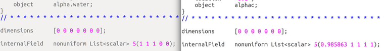

我做了个最简单的验证,上下一共5个网格,最下面的放了一颗粒子。下面3个网格是水,上面是空气。得到的数据是
希望能帮助大家。
MPPICInterFoam 中如何通过alphac得到alpha1和alpha2?@jasper-0 不好意思,最近没看到回复。如果像你说的alpha1*alphac就是真实的体积分数,那么alpha1才应该是整个cell里的alpha1啊,否则不需要再去乘以alphac.
我之前怀疑过,MPPICInterFoam并不是像我们想象的那样,alpha1+alpha2+alpha_p = alphac + alpha_p = 1。而是按照interFoam的alpha1 + alpha2 = 1进行了两相流的计算。随后在动量方程和连续方程中,乘以alphac(这个值与lapha1和alpha2无关,而是用1-alpha_p来的)的效果,以保证真实流过的体积是考虑过粒子占比后的,也能解释方程右边加入的momentum transfer的力。所以可以说OpenFOAM目前做的三相流耦合,还是秉承了粒子在流体中不占体积来的(只是有相互作用力)。
