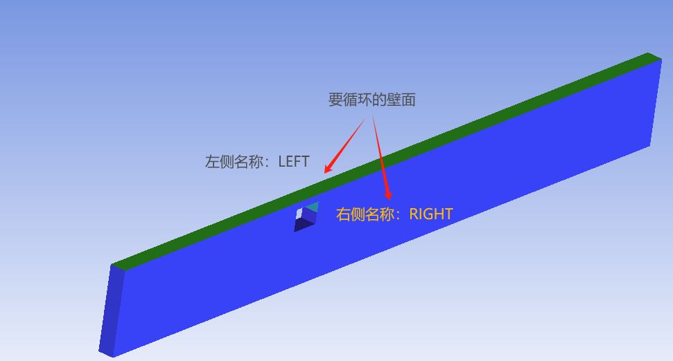

- 本研究基于ICEM建模,首先在构建计算域两侧循环壁面时 (称源面;source) 要和后续OpenFOAM中循环壁面的名字不同;OpenFOAM中重命名的循环壁面被称新面(new):

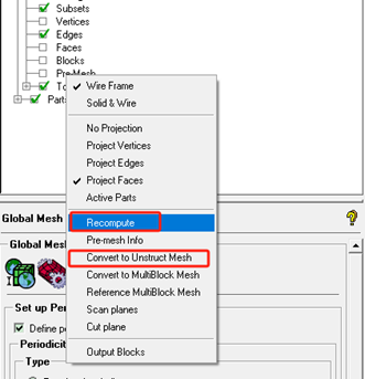

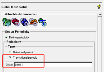

- ICEM进行循环设置:先在Global Mesh Setup—》Global Mesh Parameters 里设置periodicity
进行网格更新和生成:

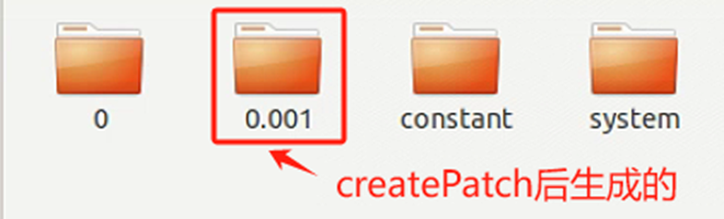

- 设置完成后,要运行 createPatch。在本案例中生成了一个新的 "0.001" 文件。里面为重新生成的 "polyMesh" 文件,在"boundary"文件包含了正确的循环壁面类型(源面"LEFT" 和"RIGHT"变成了新面"CYCLIC1"和"CYCLIC2"):

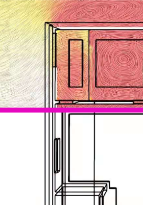

请教下在Paraview如何选择区域性的流场显示
像这种模型,一半显示流场的流线,一半不显示,在paraview中如何实现呢?
非常感谢

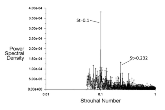

请教一个求解斯特劳哈尔数(Strouhal number)的Open FOAM操作关于钝体的一个斯特劳哈尔数(Strouhal number)的求解:
St=fL/V
一般论文中的方法是根据升力系数的快速傅里叶变化频率分析来得的,其中的St=fL/V是根据升力的频率f计算的,其给出效果图如下
真心地请教下各位,对于这个图中的St数在OpenFOAM中是如何实现的呢?
