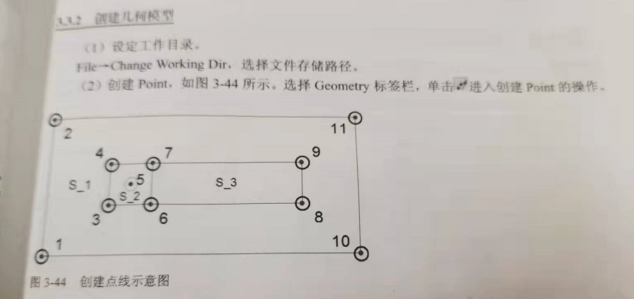

    找到了一本陈旧的教材,模型和网格示意图是这样的,应该和你这个类似,书里面交界面是没有定义的,只是分别定义了三个part,定义好之后就是划分网格了,要不再试试:chouchou:

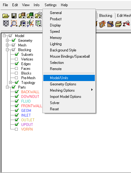

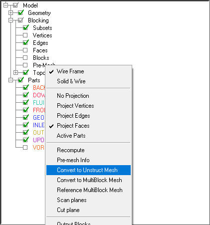

    ICEM画完结构化网格后一般在Pre-mesh中转为Unstruct Mesh,非结构貌似就不用这一步,然后在Setting中定义长度单位,最后在Output Mesh里面转为.msh格式的文件就行,导入OpenFOAM可以用fluentMeshToFoam命令。边界应该是不用在ICEM里面定义的,在OpenFOAM中定义。
    这是我习惯的操作步骤,希望有所帮助。
