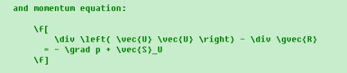

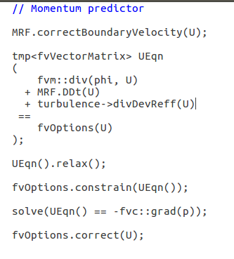

 SimpleFoam的困扰点 这是SimpleFoam前面Description中给出的动量方程的描述。  第二张图片是UEqn.H中给出的方程。 我的问题是:(1)这两个方程怎么感觉对不上?= =fvOptions(U)是干嘛的?
 (2)SimpleFoam真实的动量方程写出来是什么样的呢?
 对此很困扰,谢谢回答!!!
