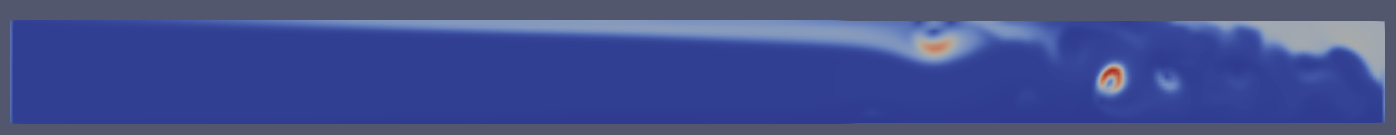

    结果在相分数0.5左右(摩擦黏度产生处)报错:
    相分数出现突变,而且无法增大(继续堆积),增大就会报错,不知道是哪个地方的处理有问题,还请东岳老师和其他前辈能解答一二!

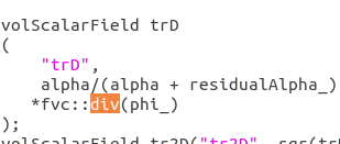

    请教各位前辈一个问题:
    phi是一个surfaceScalarField,和volScalarField不矛盾吗?
    此外,现在需要对速度散度判断,以确定n的取值:
    n是一个volScalarField或者scalar也可以,要计算:
    写循环的话,应该用div(U),还是div(phi)?(ps和pc都是volScalarField)

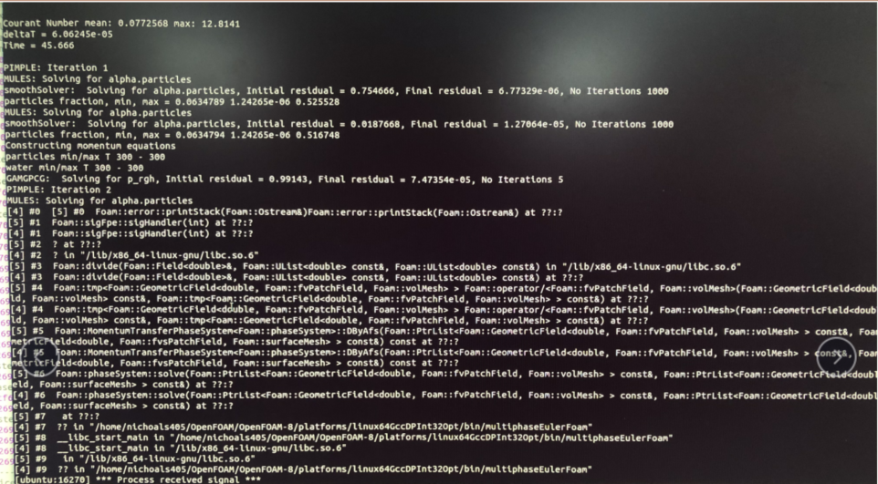

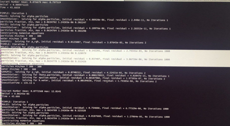

  • 某高阶格式偶尔收敛,偶尔发散
    Z Zhy2022
    @李东岳 李老师,请问发散后继续计算又不发散了,比如如下报错:
    或者报错与solver有关(gauss-seidel),这证明植入的模型还是不容易收敛是吧?

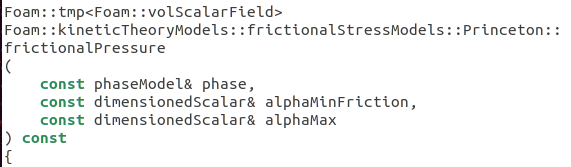

  • 有关固相应力模型修改过程中frictionalPressure返回值的问题
    Z Zhy2022
    请教各位前辈:
    针对成员函数:
    定义:
    返回值:
    报错:
    但直接返回:
    计算没问题,不知问题出在哪里
