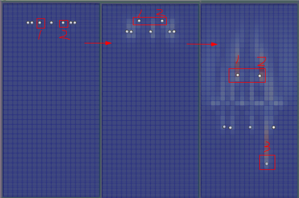

    Z zzx1324089740
    我想对MPPICInterFoam做一些修改,故想用颗粒沉降实验测试一下MPPICInterFoam的求解结果,但是如图所示,颗粒1和颗粒2在其他颗粒下降时发生了向上的位移,而颗粒3在其他颗粒下降到中间位置时有一个突然的加速,网格上显示的时流体的速度。颗粒的注射方式采用的时manualInjection,颗粒的受力采用的都是默认的设置

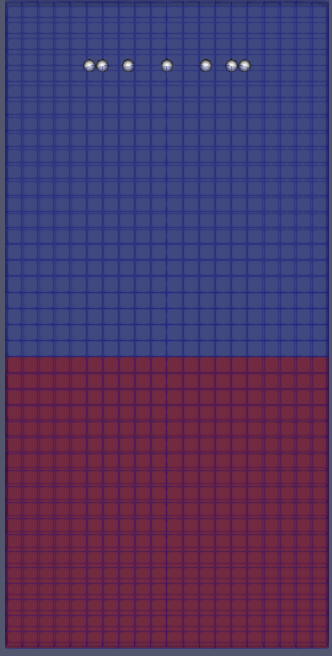

    反应器上部分是空气下部分是水如下图所示, transportProperties采用的也是默认设置

    单颗粒沉降时颗粒还算正常,但是颗粒一多就会出现这种情况,想问下各位同行有遇到过类似情况吗?
